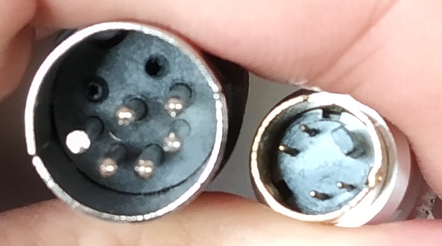

starymarabut pisze:A czy na pewno masz s-video w C64?
Oto kabel którym podpinam kompa do tv. Z telewizorem działa dobrze.

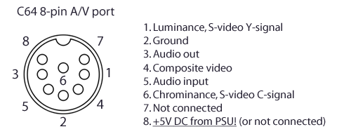

Pinout portu. S-video jest, a konwertry nie działają. :cry:

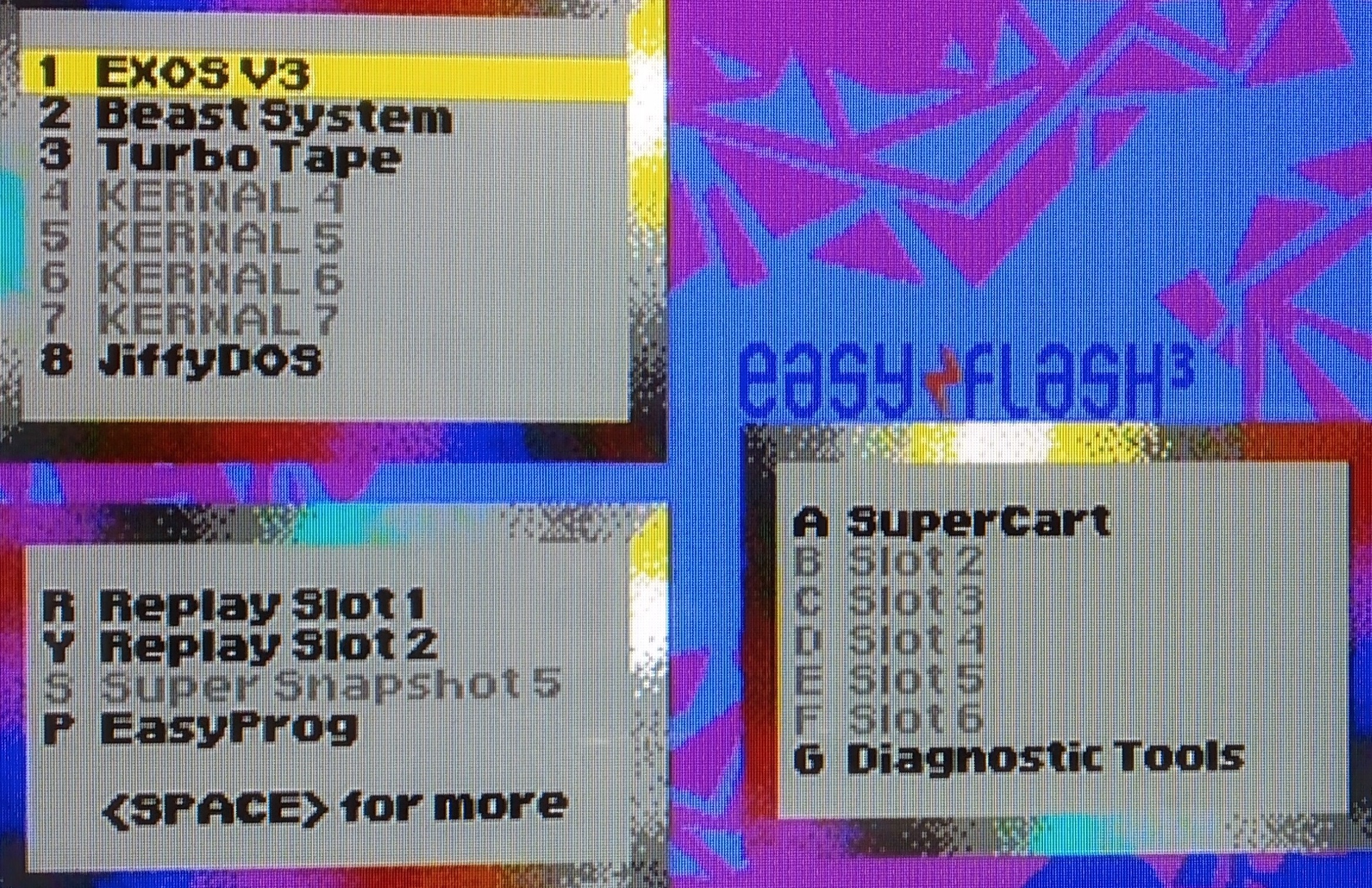

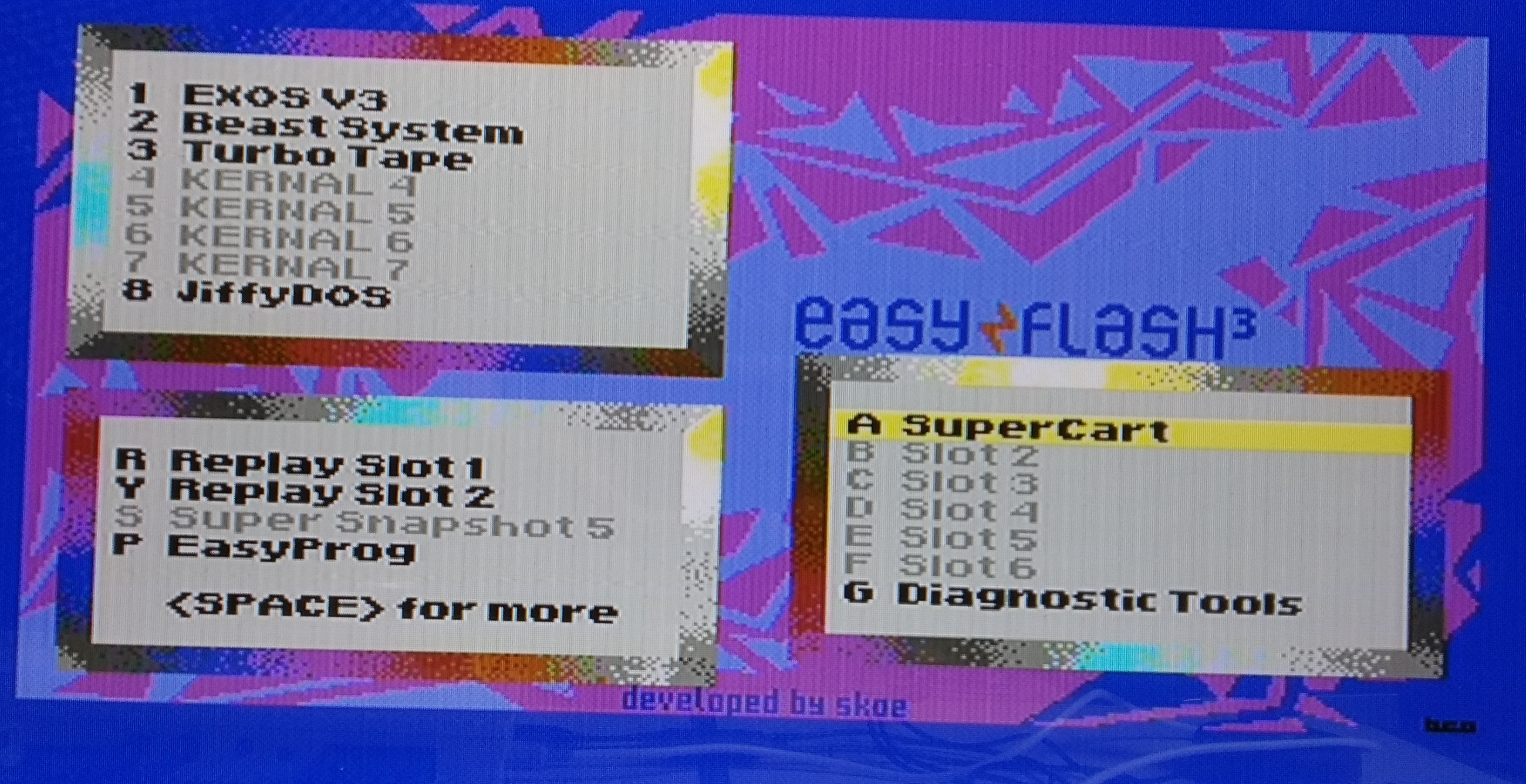

Jak obiecałem wstawiam porównanie obrazu z nagrywarki oraz bezpośrednio z tv. Użyłem tego samego telewizora, żeby jak najmniej przekłamać wyniki.
c64 -> (s-video) -> TV plazma 32cale:
c64 -> (s-video) -> nagrywarka SONY RDR-HX650 -> (hdmi) -> TV plazma 32cale:
Obraz przez nagrywarkę jest trochę gorszej jakości, ale za to ma właściwe proporcje (bezpośrednio na tv jest rozciągnięty). Uprzedzam pytania: po co ta nagrywarka? Z tym tv nie będę już używał c64 (jest za duży). Teraz mogę podpiąć się pod cokolwiek z cyfrowym wejściem.

Steffan, jeszcze obrazek IFLI pokaż - pewnie się wysypie.
Różnica w jakości dwóch pokazanych powyżej obrazów to głównie kwestia skalowania, z tego co widzę. Powinieneś mieć możliwość ustawienia proporcji obrazu np. 4:3, spróbuj podziobać w menu nagrywarki lub telewizora.

SuperNoise pisze:Steffan, jeszcze obrazek IFLI pokaż - pewnie się wysypie.
Opcja 3:4 w TV była. Proporcje wróciły. Co do IFLI to bezpośrednio na tv wszystko jest ok, jest przeplot, nic się nie wysypuje. Natomiast nagrywarka wycina przeplot i obraz jest statyczny. Jak chcesz mogę nagrać jakiś film jak to wygląda (telefonem z ręki).
