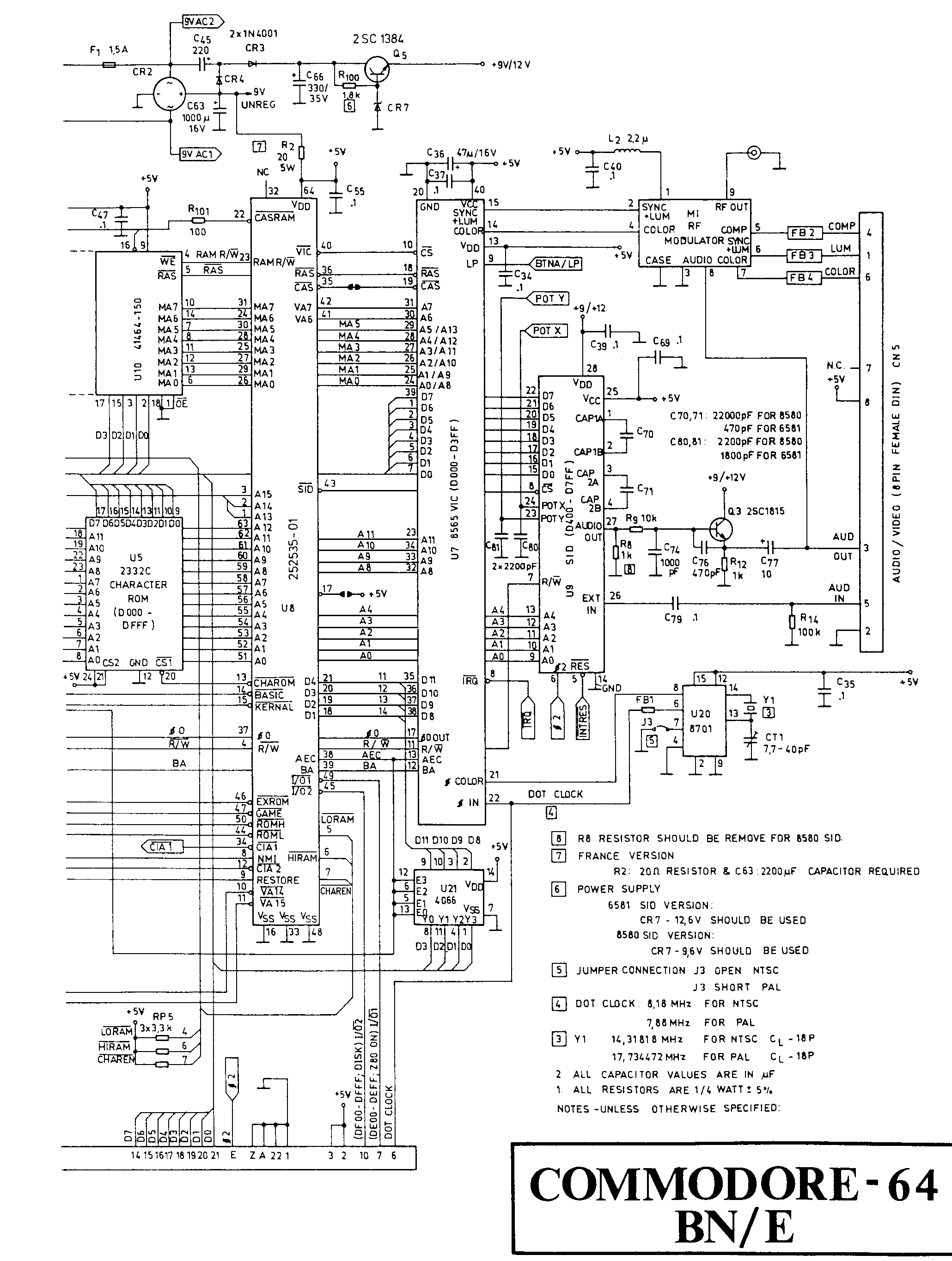

Można bo to jest ten sam punkt połączony wspólną ścieżką na PCB o oznaczeniu (zgodnie z dostępnym w necie schematem: punkty te zaznaczyłem niebieską kropką na mojej poniższej poprawce schematu: 1 - punkt /RES dla "kanapki", 2 - punkt /RES przy userporcie): /INTRES (Internal RESET). Ścieżka /INTRES jest rozległa na PCB komcia, bo łączy wej. RESET wszystkich "wielkich" scalaków, więc układ naszego resetu możemy sobie zalutować tam gdzie nam akurat pasuje. Tak przy okazji, to na schemacie jest błąd (tzw. mijak) - brakuje kropki łączącej ścieżki przy 40 pinie (/RES) procka. Na poprawionym schemacie zaznaczyłem brakujący punkt na czerwono. Naniosłem również zmiany jakie są na faktycznym PCB C64G (PCB No 252311 Rev. B - chyba ostatnie produkowane), a których nie ma na schemacie COMMODORE-64 BN/E, dostępnym on-line (PCB No. 250469 Rev. A/B)
Strona lewa schematu dostępna dotychczas w necie
Strona lewa schematu (stosowna dla C64G) po naniesionych poprawkach
Prawa strona schematu dostępna dotychczas w necie.
Prawa strona schematu (stosowna dla C64G) po naniesionych poprawkach.
Poprawki/zmiany:
- czerwoną kropką zaznaczyłem brakujące na schemacie połaczenie między ścieżkami (w obwodzie /INTRES)
- A: (zmianę zaznaczyłem czerwonym krzyżykiem). W tym miejscu znajduje się bramka układu U3 (74LS08 AND 2wej.: wyj. 3 do 22 VICka i wej. 1, 2 bramki połaczone razem), pracująca prawdopodobnie jako bufor (separacja VICka od expansiona ?) lub jako wzmacniacz prądowy. W związku z tym noga 22 VICka (wejscie DOT CLOCK) nie jest galwanicznie (bezpośrednio) połaczona z expansionportem (styk: 6) i wyjściem DOT CLOCK generatora (U20: 8701 noga. 6) na co należy zwrócić uwagę przy modyfikacjach komcia C64G.
- B: nie ma w tym miejscu bramki układu U3 (74LS08: wyj. 11/wej 12 i 13). Po prostu wej. 22 (/CS U4: 23128) ROMa Basic&Kernal jest bezpośrednio podłączone tylko do wyj. /KERNAL (pin. 15 układu U8: 252535-01). Wyjście /BASIC (pin. 14 U8 ) jest nigdzie nie podłączone. Wygląda na to, że Gate Array jest inaczej zaprogramowany (specyfikacja U8 dla C64G: LR38125).
PS Jak coś jeszcze znajdę to będę tutaj dodawał.
